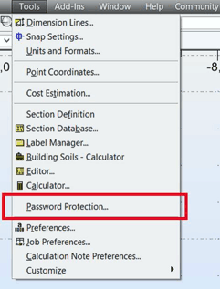

Na kartě Tools zvolte funkci Password Protection a v dialogovém okně zadejte ochranné heslo (max. délka je 32 znaků):

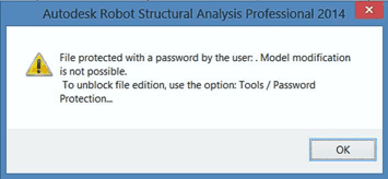

Následná modifikace modelu nebo jakákoliv změna jednotlivých prvků pak už nebude možná, uživatele na to při pokusu o úpravy upozorní následující dialogové okno:
Pro odemknutí projektu je potřeba ochranu vypnout (File Unprotection) na kartě Tools > Password Protection.
