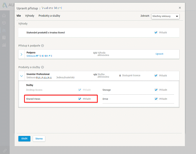

Jak uživatelům vypnout funkci Sdílené pohledy?
A - odpověď Chtěl bych vypnout zaměstnancům funkci Sdílené pohledy, aby nemohli předávat náhledy CAD návrhů přes internet.
Funkce Sdílené pohledy (Shared Views) sice používá zabezpečený cloud a nepublikuje zdrojová CAD data, ale pokud chcete i tak službu online připomínkování zakázat, můžete ji snadno vypnout ve správě produktů v Autodesk Accounts.
Sdílené pohledy jsou dostupné pouze pro uživatele se Subscription. Ve správě jejich osobního účtu může správce předplatného ve firmě (Subscription Administrator) vypnout funkci "Shared Views":
Uživatelům se zakázanou funkcí Sdílené pohledy se tato funkce nenabízí (je neaktivní, zašedlá).
