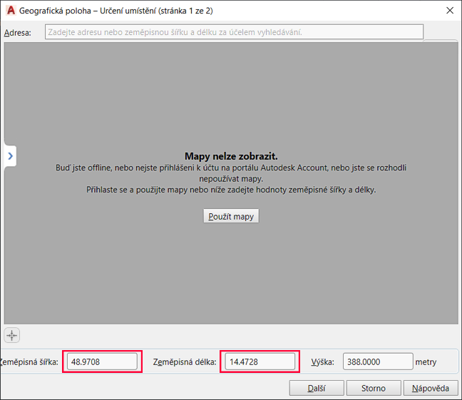

Jak v AutoCADu zadat geolokační polohu souřadnicí, bez mapy?
A - odpověď Příkaz GEOGRAFPOLOHA umožňuje v AutoCADu georeferencovat výkres - určit polohu pomocí zadání adresy, souřadnice, nebo ukázáním v mapě, nebo ze souboru.
Pokud přímo máte GPS souřadnici (zeměpisnou šířku a délku), nemusíte se mapou vůbec zabývat a souřadnici můžete zadat přímo. Buď tento pár souřadnic zadejte v horním vyhledávacím poli Adresa, nebo zvolte režim Mapa ale odpovězte Ne na dotaz "Chcete používat službu Online mapová data?" (odpověď se zapamatuje v rámci sezení AutoCADu nebo - pokud zaškrtnete Zapamatovat - tak napořád, viz níže).
Pokud jsou odpovědí Ne online mapová data vypnutá, dialog průvodce geografickou polohou se změní na možnost přímého zadání zeměpisné šířky a délky.
Pokud máte jiný zdroj geolokační informace (adresu, S-JTSK, UTM, what3words, aktuální polohu) a potřebujete získat GPS souřadnice (WGS84), použijte Online převodník mapových souřadnic zde v sekci Převodníky.

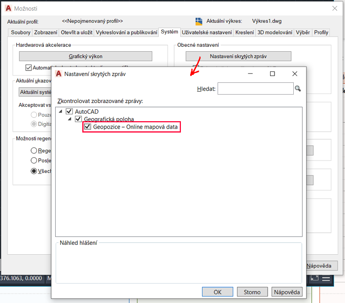

Pokud chcete zresetovat "napořád" zapamatovanou volbu použití online mapových dat, použijte příkaz MOŽNOSTI a na kartě Systém přes tlačítko "Nastavení skrytých zpráv" obnovte zobrazování dotazu "Geopozice - Online mapová data":
