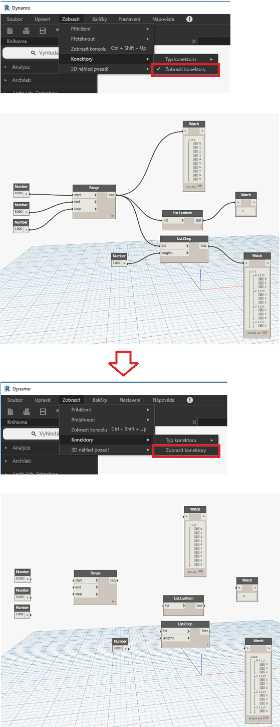

Q - otázka
Jak v Dynamu dočasně skrýt propojení mezi uzly?
A - odpověď Kvůli lepší přehlednosti je možné vazby (propojení) mezi uzly ve skriptech Dynama zobrazit/skrýt podle potřeby.
Pro skrytí klikněte na kartu Zobrazit > Konektory a zrušte zaškrtnutí ve volbě "Zobrazit konektory".
Dynamo - uzly a konektory, skrytí
