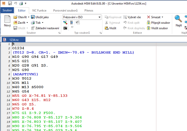

Jak v Inventor CAM změnit editor NC kódu na Cimco?
A - odpověď Editor NC kódu (implicitně "Autodesk HSM Edit") se automaticky otevře po zpracování NC kódu v CAM modulu Inventor CAMu.
V tomto editoru je možné daný program NC upravovat, zkontrolovat a přenést do CNC stroje. Editor nabízí funkce určené pro CNC kód, včetně číslování a přečíslování řádků nebo vyhledávání rozsahu souřadnic XYZ. Editor Autodesk HSM Edit obsahuje propojení DNC pro spolehlivou komunikaci RS-232 s různými řídicími CNC systémy.
Program Autodesk HSM Edit je pouze přejmenovaná verze aplikace Cimco Edit. Změnit editor NC lze v nastavení Inventor CAMu.
