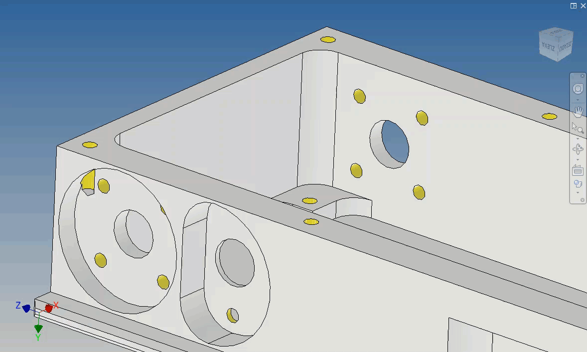

Jak v Inventoru najít díry určité velikosti?
A - odpověď Pro rychlé nalezení děr zadané velikosti (průměru) můžete využít iLogic pravidlo (makro) NajdiDiry.iLogicVb. To si můžete stáhnout z Helpdesku.
Toto pravidlo se může spouštět v prostředí součásti - IPT.
Hledání děr probíhá na prvním objemovém tělese, které je ve složce "Objemová tělesa". Funguje také u importovaných těles. Po výběru děr je možné jim například změnit barvu nebo hromadně změnit průměr pomocí přímých úprav.
Ukázka:
Otvory v 3D tělese
