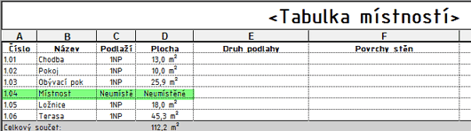

Jak v Revitu odstranit místnost z projektu? (neumístěné)
A - odpověď Pokud v půdorysu klávesou Delete vymažete místnost, odstraní se sice z daného místa, ale daná místnost v projektu stále existuje a vykazuje se jako "neumístěná". Při tvorbě dalších místností pak Revit tyto neumístěné místnosti zahrnuje do číslování.
Pokud chcete neumístěné místnosti z projektu definitivně odstranit, můžete to udělat kliknutím pravým tlačítkem na příslušný řádek ve výkazu (je možno označit i více řádků) a tento vymazat.
Popřípadě můžete neumístěné místnosti do půdorysů znovu vkládat nástrojem Místnost, kde Revit na liště možností nabízí kromě vložení úplně nových místností také výběr ze seznamu všech neumístěných.
