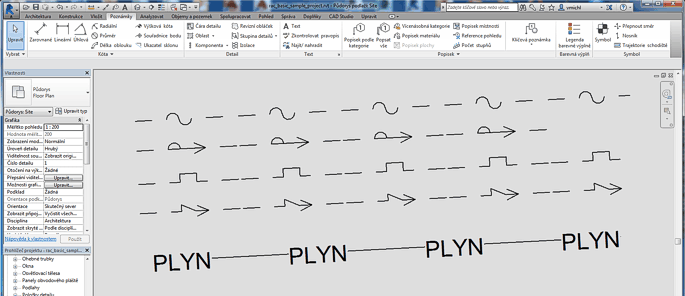

Jak v Revitu kreslit inženýrské sítě - typy čar pro situace.
A - odpověď Revit přímo nepodporuje složené typy čar jako je známe z AutoCADu. Pro komplexní typy čar inženýrských sítí a linií s textovými popisy či symboly lze v Revitu využít opakované komponenty detailů (s určitými omezeními v porovnání s AutoCADem - pevné délky úseků, nelze do oblouku...). Příkladem takových typů čar využitelných např. v situacích jsou předdefinované rodiny Cary vedeni.rfa, Cara s textem.rfa, Situace - kanalizace.rfa a další, které najdete v sekci Detaily v knihovně "Revit Browser" na BonusCD "CS+" (viz Helpdesk, Download, Revit bonus CS+).

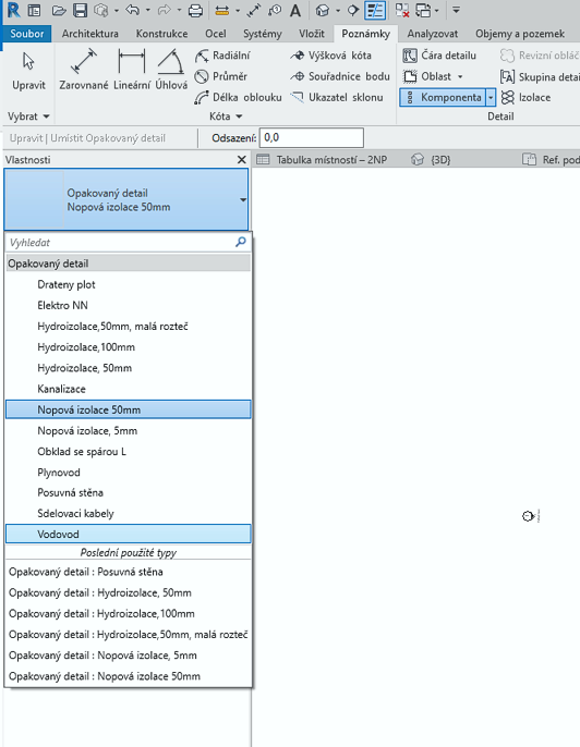

Uživatelé Revitu CS+ s přístupem ke stavařské/prováděcí šabloně firmy CAD Studio mohou využít nabídku typů čar přímo v Revitu:
inženýrské sítě
Šablonu si můžete stáhnout zde: Download.
Můžete rovněž použít textové čáry s detaily a pro text využít některého ze symbol fontů ve Windows.
