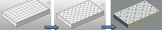

Jak v Revitu natočit šrafu a materiál pro rendrování?
A - odpověď Modelové šrafy lze zarovnat a natočit vybráním vzoru šrafy a jeho posunutím nebo otočením. Natočení nebo posunutí vzoru šrafy způsobí zároveň posun nebo otočení použitého materiálu (textury), projeví se tak i při renderingu:
Otočení materiálu
