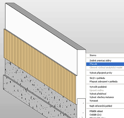

Jak v Revitu převést Složenou stěnu zpět na Základní?
A - odpověď Pokud chcete zachovat geometrii existující složené stěny a zárověň tuto stěnu převést na základní typy stěn, použijte nástroj Přerušit.
Klepněte pravým tlačítkem myši na složenou stěnu a z kontextové nabídky vyberte příkaz Přerušit (Rozložit).
Rozložení stěny
