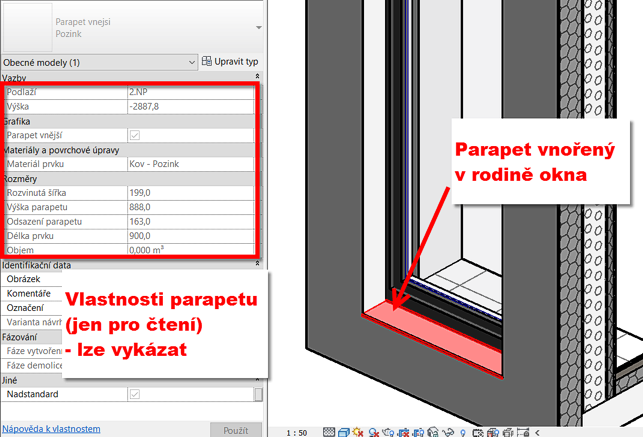

Jak v Revitu samostatně vykázat dílčí komponentu rodiny? (například parapet, součást rodiny okna)
A - odpověď Chcete-li, aby bylo možné jednotlivé komponenty vykázat jako samostatné prvky, je nutné, aby tyto prvky byly vytvořeny jako samostatné rodiny, a do hlavní nadřazené rodiny byly vnořené (rodina v rodině). Dále je nutné, aby vnořené rodiny byly nastaveny jako Sdílené.
Na následujícím obrázku je vidět situace, kdy parapet byl vytvořen jako sdílená vnořená rodina v hlavní rodině okna. Jak je patrno, takový parapet lze v projektu samostatně vybírat, zobrazovat jeho vlastnosti, i vykazovat jako samostatný element.
