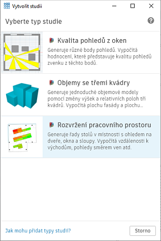

Pokud chcete nalézt optimální rozložení stolů, použijte funkci "Vytvořit studii" a zvolte předdefnovanou úlohu "Rozvržení pracovního prostoru":

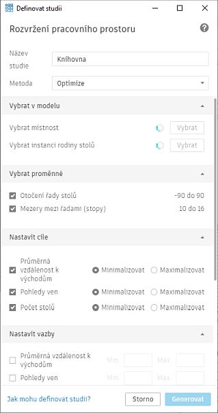

V ní pak zadejte požadované parametry, vyberte optimalizovanou místnost a rodinu rozmisťovaných stolů:
Další typy úloh (studií) si můžete vytvořit pomocí nástroje Dynamo. Pro multifaktorová optimalizační kritéria musí být zvoleny uzly grafu typu IsInput a IsOutput - viz Nápověda.
