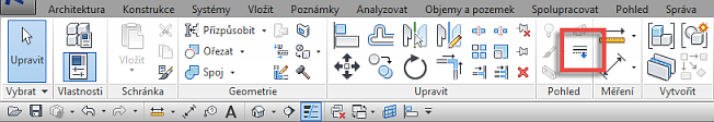

Jak v Revitu vrátit změny stylů čar provedené nástrojem čárová kresba?
A - odpověď
Nástroj čárová kresba slouží například k přepisu stylů jednotlivých čar v konkrétních pohledech pro případ, že globální nastavení vykreslování ve specifickém případě nevede k požadovanému vzhledu na výkrese.

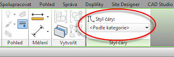

Takto provedené změny lze vrátit na původní styl opětovným aplikováním nástroje čárová kresba se stylem čar nastaveným na < Podle kategorie >. Úpravu je potřeba provést pro každou čáru zvlášť.
