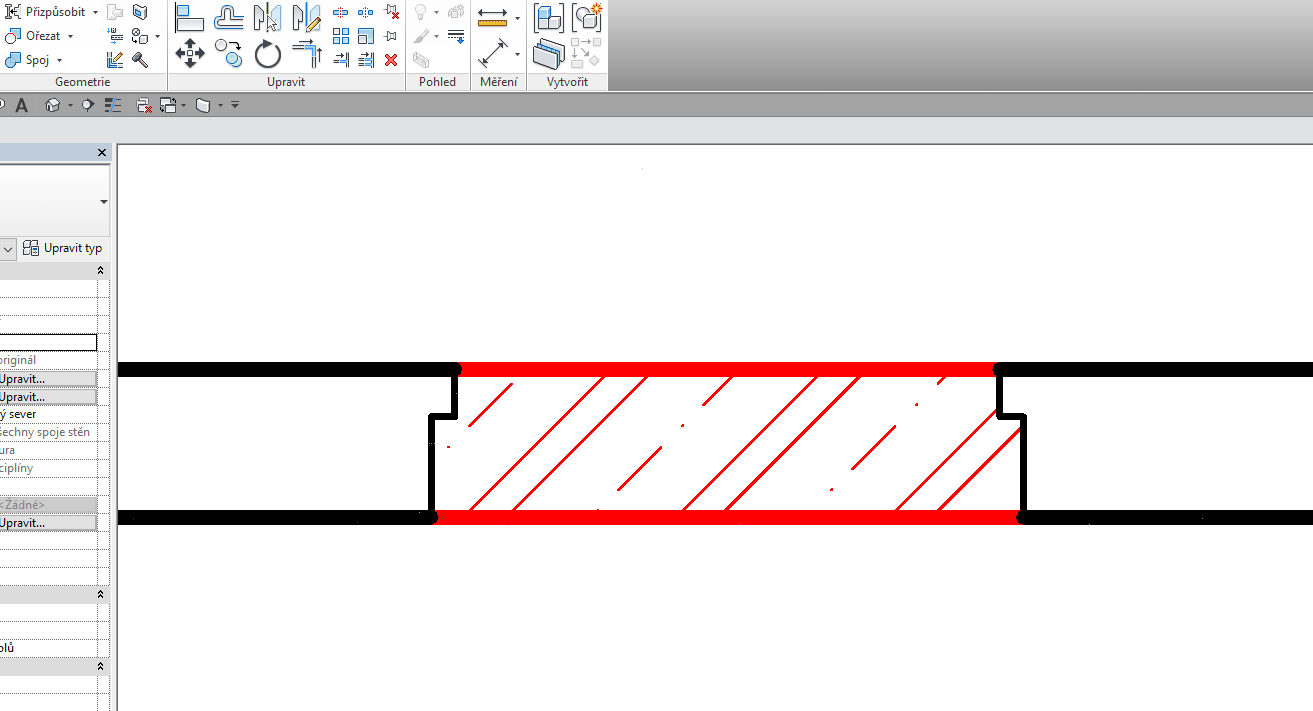

Při použití fází Revitu pro projekty rekonstrukcí Revit automaticky vyplňuje vybourané otvory vyzdívkou, přičemž nedovolí její následné vymazání. Pokud je záměrem ponechat vybouraný otvor, můžete použít příkaz Ořezat.
Po volbě příkazu klikněte postupně na objekt vyzdívky a na hostitelské stěny a vyzdívka bude odstraněna.
