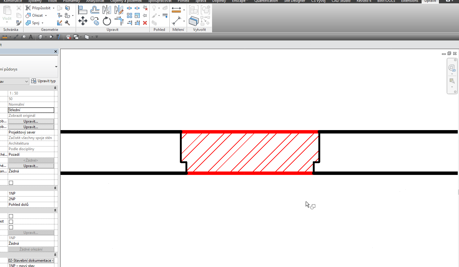

Jak v Revitu vybourat stávající okno a na jeho místo vložit nové?
A - odpověď Pokud vybouráte okno ve stěně a na stejnou pozici chcete ve stejné fázi projektu osadit nové, Revit v některých případech zahlásí chybu, že některé instance nic neořezávají a budou smazány.
Této chybě lze předejít tak, že před vložením nového otvoru použijete příkaz Spoj pro spojení objektu vyzdívky s hostitelskou stěnou. Po spojení lze již nové okno osadit na stejnou pozici bez problémů.
Ukázka (klikněte pro větší)
