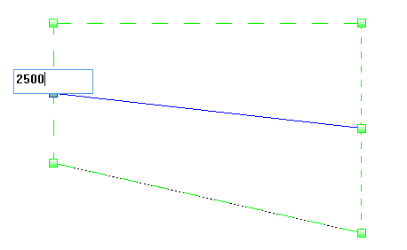

Nakreslete v půdorysu požadovaný tvar a potvrďte kliknutím na Dokončit. Klikněte na prvek a v automaticky otevřené kartě Upravit-Podlaha zvolte možnost Upravit dílčí prvky.

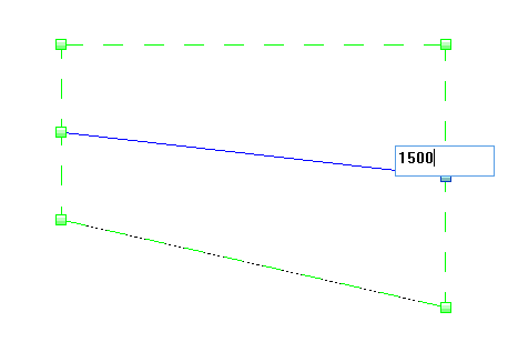

Pomocí funkce přidat dělicí čáru nakreslete, ve kterém místě se bude nacházet hřeben střechy.

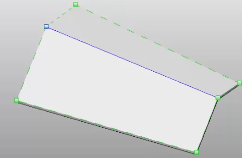

Následně zvolte pomocí hodnot odsazení a v jaké výšce bude jeden a druhý konec hřebenu, a dosáhnete tak spád hřebenu střechy podle potřeby.
