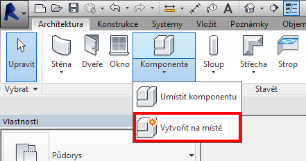

A - odpověď Pro vytvoření šikmé stěny je potřeba si nejdříve vytvořit objemové těleso. Na kartě Architektura, na panelu Stavět vybereme nástroj Komponenta, pod tímto nástrojem se skrývají dvě upřesňující volby pro vložení komponenty, vybereme možnost Vytvořit na místě.

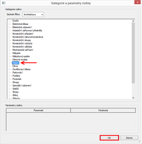

Otevře se okno Kategorie a parametry rodiny, ze seznamu kategorií vybereme možnost vytvořit Objem.

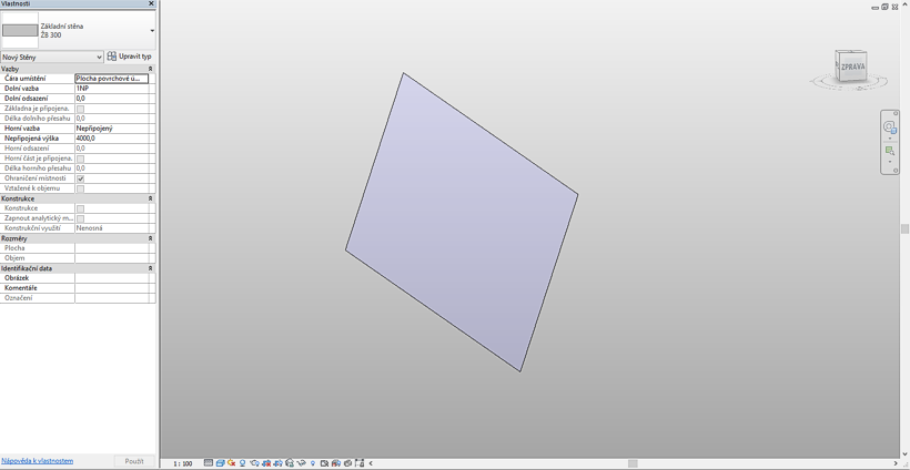

Čára se nám zkopíruje do druhého podlaží. V této chvíli jsou obě čáry stále nad sebou, proto je důležité najet do Prohlížeče projektu a otevřít si podlaží, do kterého jsme si zkopírovali danou čáru. Tuto čáru si pomocí nástroje Přesunout posuneme o vzdálenost, podle toho jak moc šikmou plochu požadujeme. Nyní je vhodné otevřít si 3D pohled a obě čáry si vybrat, v kontextové nabídce se nám zpřístupní nástroj Vytvořit tvar. Po kliknutí na tento nástroj se nám nabídnou různé tvary hmoty, které ohraničují vytvořené čáry. Vybereme možnost vytvořit šikmou plochu. Nyní již stačí kliknout na funkci Dokončit objem a šikmá plocha se zasadí do modelovací plochy.

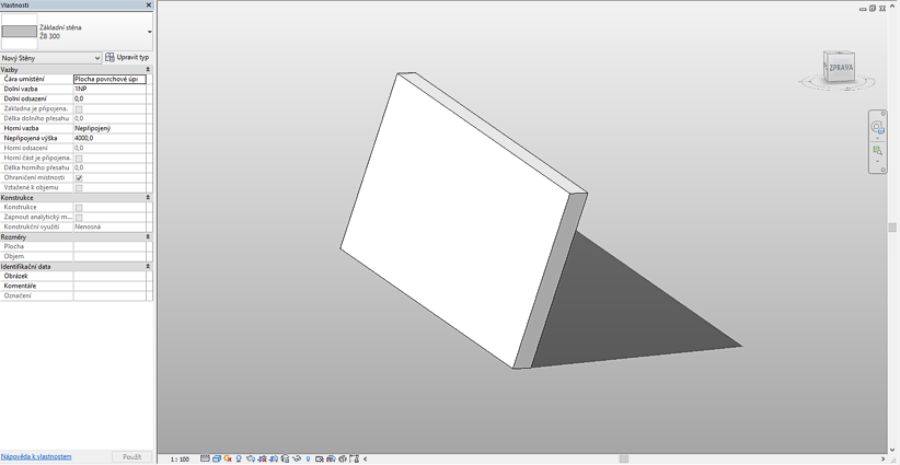

Poslední akcí pro vytvoření šikmé stěny bude aplikovat na nově vytvořenou šikmou plochu libovolnou strukturu stěny. Rozklikneme si na kartě Architektura nástroj Stěna a zvolíme funkci Stěna na ploše.
Ve vlastnostech stěny zvolím požadovaný typ stěny a klikneme na šikmou plochu. Stěna se nám nakloní přesně podle náklonu šikmé plochy.
