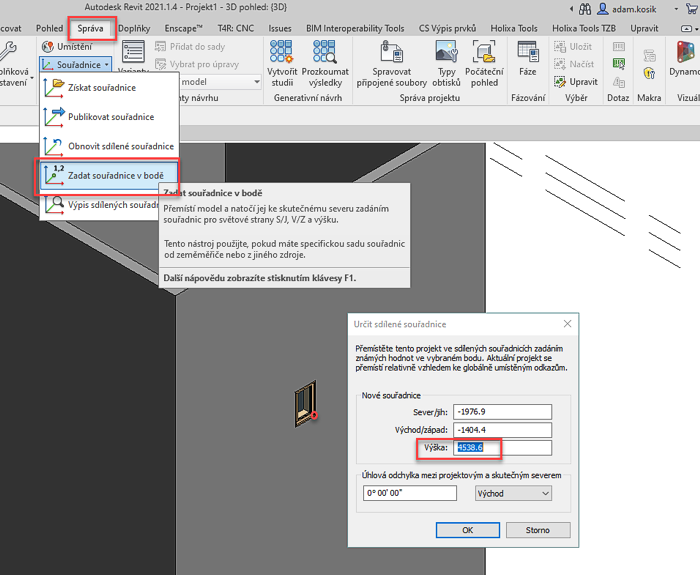

Jak v Revitu zadat jaká je n.m. výška bodu = 0,000 ?
A - odpověď Použijte funkci Správa > Souřadnice > Zadat souřadnice v bodě > klikněte na bod v rámci modelu, kterému chcete přiřadit nadmořskou výšku > zadejte ji do parametru Výška. Viz:
nadmořská výška

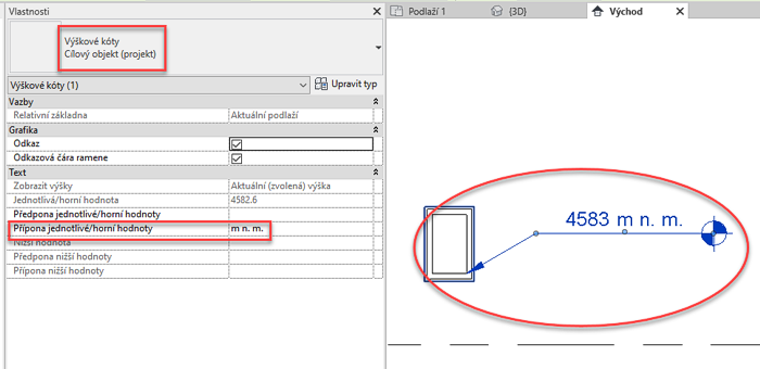

Tuto výšku následně můžete vykázat pomocí funkce Poznámky > Výšková kóta, kde v jejích instančních parametrech zadáte do "Přípona jednotlivé/horní hodnoty" např. "m n. m.":
Revit
