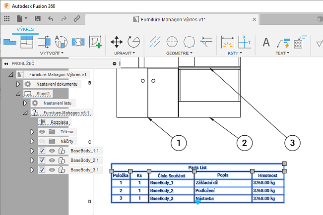

Jak v rozpisce Fusion 360 přepnout na hmotnost v kg?
A - odpověď Ve Fusion 360 je možné v příkazu Rozpiska zapnout sloupec Hmotnost (Mass; poklepáním na tabulku) a zobrazovat hmotnost jednotlivých dílů sestavy. Hmotnost je však zobrazována v gramech [g].
Pokud chcete hmotnosti v rozpisce zobrazovat v [kg], je potřeba už v návrhu (v 3D modelu) přepnout rozměrové jednotky na [m], návrh uložit a výkres aktualizovat.
Další - pohodlnější - možností je využít funkci kusovníku (BOM) z bonus nadstavby F-Tools (Fusion Tools) a její vazby na Excel.
