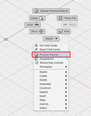

A - odpověď Pro nelineární studie je typicky potřeba použít modely s přiřazením materiálů vykazujících nelinární chování. Knihovna materiálů ve Fusion 360 (od verze V2.0.2604) standardně nabízí nelineární kovové materiály.

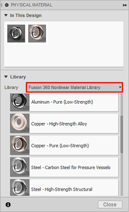

Můžete je volit v okně PHYSICAL MATERIAL volbou "Fusion 360 Nonlinear Material Library" - v ní vyberte požadovaný materiál.
Další nelineární materiály, např. guma, budou doplněny v blízké době.
