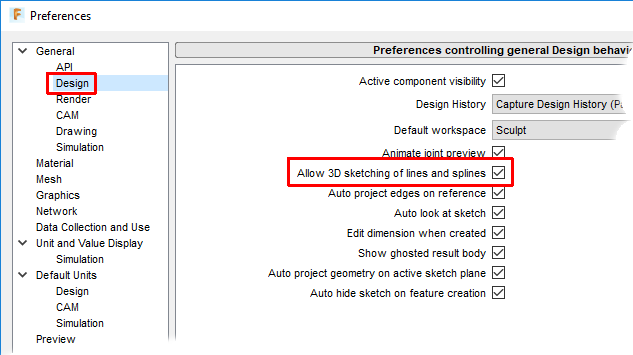

A - odpověď 2D spline křivky můžete editovat do 3D přesunem jejích řídicích (kontrolních) bodů v ose Z. Pokud ale chcete přímo vytvářet 3D spline křivky, zapněte si odpovídající volbu v preferencích aplikace Fusion 360 (v menu pod vaším jménem).
V poli General > Design zaškrtněte volbu "Allow 3D sketching of lines and splines":
Při kreslení 3D spline můžete využít uchopování a vazby ke stávající 3D geometrii modelu. Výslednou spline můžete využít např. jako osu pro vytvoření 3D trubky (příkaz Create > Pipe).
