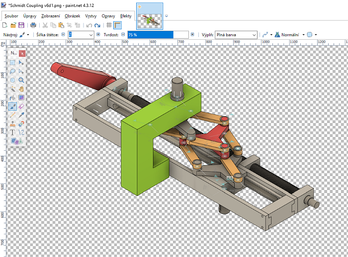

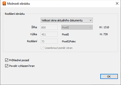

Existuje několik cest. To nejjednodušší je uložení snímku obrazovky v aktuálním pracovním prostředí, tedy např. Návrhu (Design). To zajistíte příkazem z horního menu - Soubor > Vytvořit obrázek (screenshot)
V následném dialogu "Možnosti obrázku" nastavíte požadované rozlišení a především zaškrtnete důležitou volbu "Průhledné pozadí":

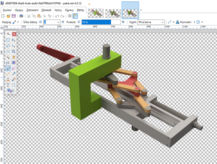

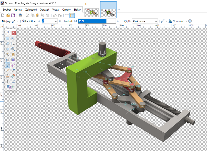

Po potvrzení místa uložení ("Uložit do mého počítače") vznikne soubor v předvoleném formátu PNG nebo TIFF (pro tento účel nepoužívejte JPG). Výsledkem je tedy obrázek s alfa-kanálem průhlednosti. Kromě modelu (v aktuálním stylu zobrazení) může obsahovat i veškerou právě zobrazenou konstrukční geometrii a pomocné prvky - tak jak jsou zobrazeny na obrazovce.

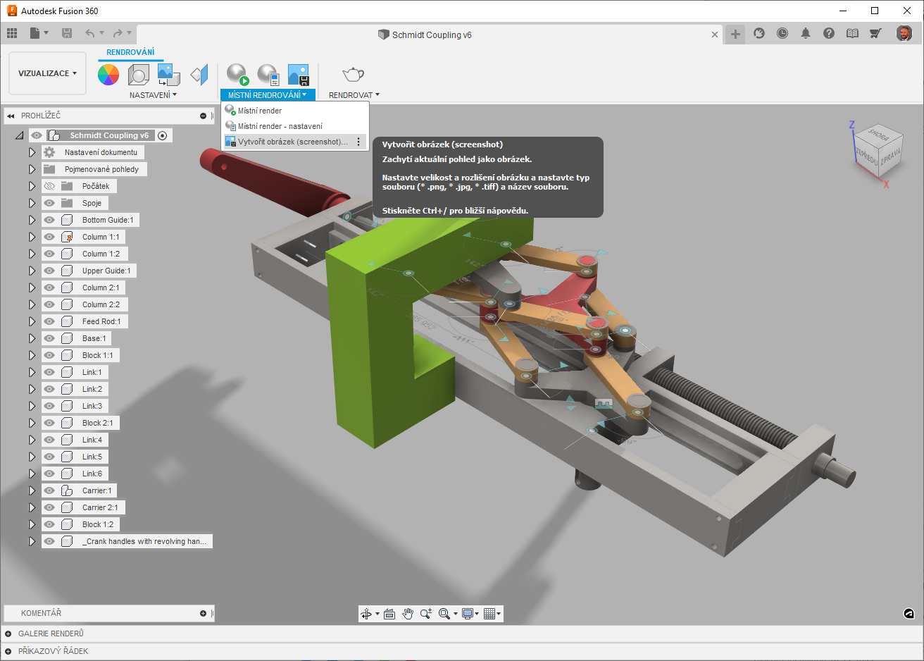

Druhou cestou je podobný postup, ale v prostředí Vizualizace. Po vystínování modelu na obrazovce (Místní rendrování > Místní render) použijte výše uvedené menu nebo ribbon Místní rendrování > Vytvořit obrázek (screenshot)
Po volbě rozlišení a zaškrtnutí volby "Průhledné pozadí" vznikne podobný průhledný obrázek, tentokrát už jako skutečný rendering, s texturami a stíny.

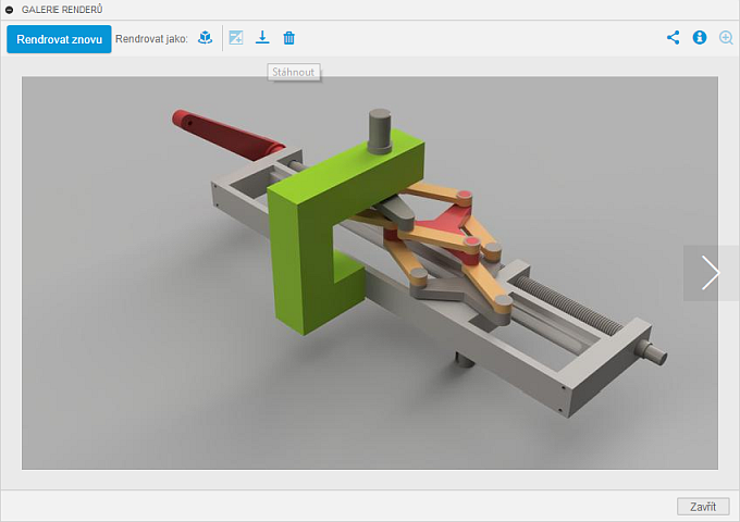

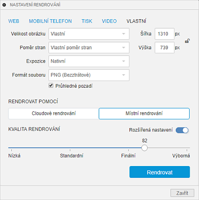

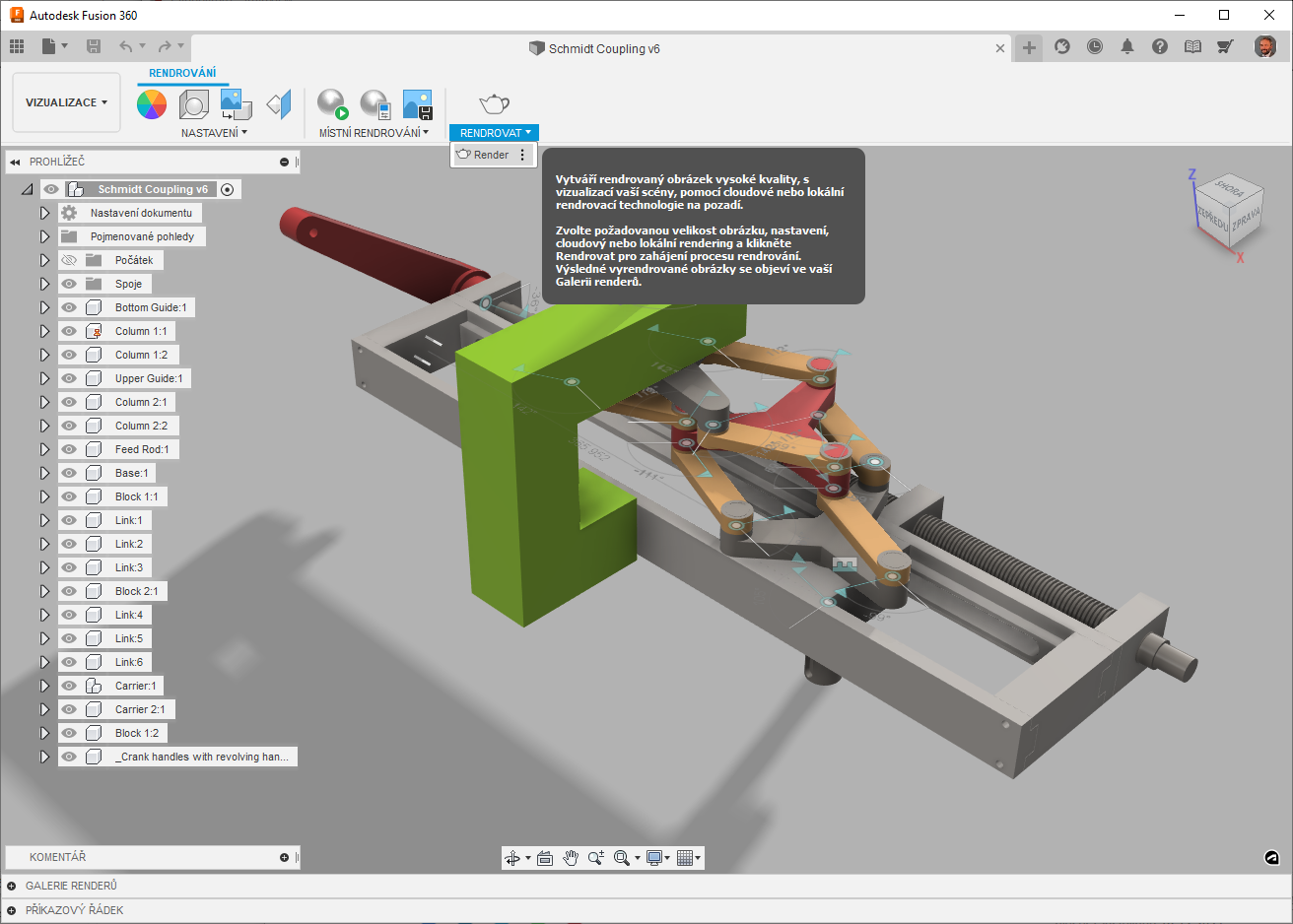

Třetí cesta je opět z prostředí Vizualizace. Použijte standardní funkci Rendrovat > Render.

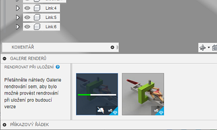

V dialogu Nastavení zvolte "Formát souboru" PNG nebo TIFF a opět volbu "Průhledné pozadí". Zvolte místní nebo cloudové rendrování, kvalitu rendrování a spusťte stínování na pozadí tlačítkem Rendrovat.
Dokončené obrázky se objeví v paletě Galerie renderů.
Zde se otevřením zvoleného obrázku otevře okno, kde můžete ikonou Stáhnout získat PNG soubor s průhledným pozadím ve výše zvoleném rozlišení.
Výsledný obrázek může mít i velmi vysoké rozlišení a další zvolené parametry, tentokrát už bez pomocné geometrie.

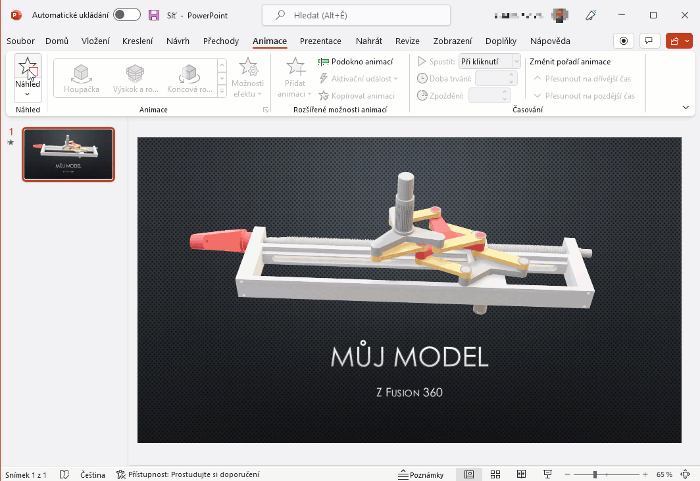

Jako alternativní "3D" metody prezentace lze použít export (Soubor > Exportovat) do formátů FBX, OBJ , STL nebo USDz.
Např. soubor ve formátu FBX můžete načíst jako interaktivní 3D model do vašich Powerpoint prezentací.

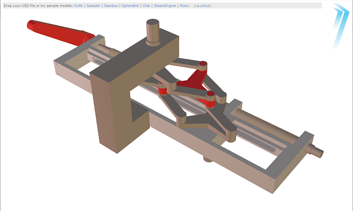

Soubor ve formátu USDz zase můžete přetáhnout do okna USD prohlížeče zde v sekci Převodníky a interaktivně jej prohlížet ve 3D.

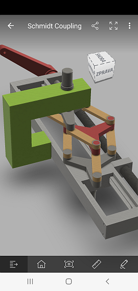

A samozřejmě nativní soubor Fusion 360 můžete interaktivně prohlížet, odměřovat a připomínkovat v cloudu - buď ve vašem cloudovém hubu Fusion 360 nebo v mobilní aplikaci Fusion 360.
Viz interaktivní:
a mobilní:
