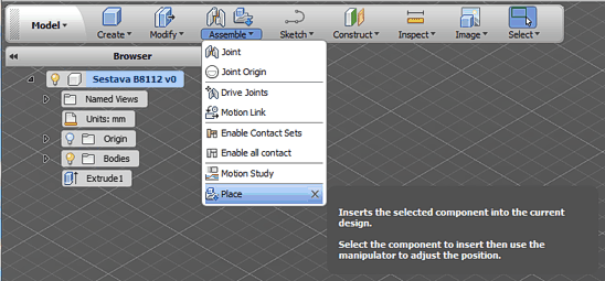

Pro složení několika komponent do sestavy můžete ve starších verzích Autodesk Fusion 360 použít funkci Place (Umístit):

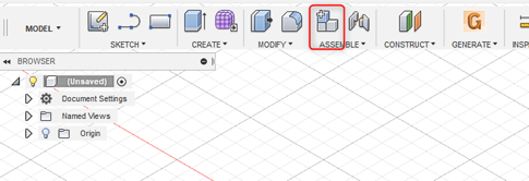

Funkci Place najdete v menu Assemble na panelu Model. Funkce vyzve k vyhledání a volbě modelu kompomenty uloženého ve vašem cloud úložišti.

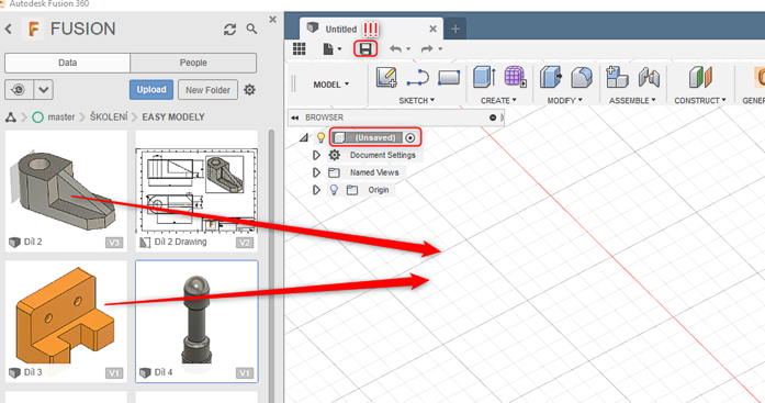

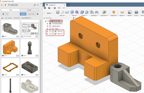

Vytvořte komponentu a uložte ji. Poté lze do této komponenty dají vkládat další komponenty z palety "panel data" (přetažením do prostoru modelovaní). To automaticky změní novou komponentu na sestavu.
Díly v této sestavě jsou potom závislé na jednotlivých modelech (znázorňuje to onen řetízek v prohlížeči modelu). V sestavě pak díly nejdou upravovat, musí se upravovat jednotlivě.
