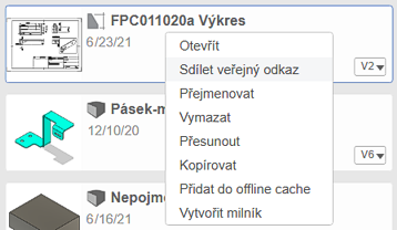

Otevřete Datový panel ve Fusion 360, klikněte pravým tlačítkem na požadovaný zdrojový výkres a zvolte "Sdílet veřejný odkaz" (Share public link):
Zapněte sdílení a získejte odkaz typu https://a360.co/NĚCO s povoleným downloadem.

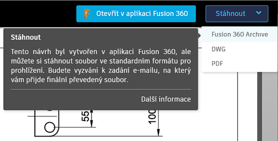

Odkaz otevřete na webová stránce a v pravém horním rohu zvolte Stáhnout > Fusion 360 Archive:
Stáhněte soubor archivu .F3Z obsahující výkres i provázané modely.
Tento archiv nyní opět v Datovém panelu nahrajte do jiného umístění (např. jiné složky). Tím je vytvořena plnohodnotná kopie, s provázáním modelu a výkresu, ale nadále nezávislá na zdrojových datech.
