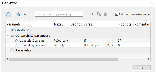

Jak ve výrazech parametrů Fusion použít even() a odd()?
A - odpověď Pokud potřebujete v parametrickém návrhu modelu v Autodesk Fusion pracovat s vlastností "sudé" a "liché", je potřeba využít pomocného parametru, protože přímá funkce even() nebo odd() není k dispozici. Často je totiž potřeba přizpůsobit konstrukci, je-li počet opakovaných prvků sudý nebo lichý.
Pokud váš parametr (např. počet prvků pole, počet polic...) obsahuje celé číslo, můžete jeho sudost nebo lichost snadno otestovat aritmetickou funkcí modulo 2 (zbytek po dělení dvěma), tedy % 2. Výsledek pak můžete použít v podmínce if().
Např. podmínka if(Počet_polic % 2; 0; 1) se vyhodnotí na 1, jen je-li počet polic sudý.
podmíněný parametr sudé
