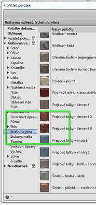

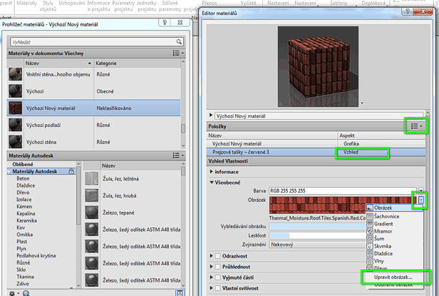

A - odpověď Novou definici vlastního uživatelského materiálu (např. střešní krytiny) můžete do knihovny materiálů Revitu přidat pomocí funkce Správa > Materiály.
  • Vytvořte nový materiál nebo vybert podobný materiál a zduplikujte jej
  • V aspektu Grafika možno nastavit povrchovou 2D šrafu pro vektorové zobrazení
  • Chybí-li aspekt Vzhled, přidejte jej pomocí tlačítka v řádku „Položky“
  • Zvolte položku nějakého podobného střešního materiálu
  • Vyberte jinou vlastní bitmapu (soubor obrázku na disku) a nastavte její velikost, případně zarovnání
