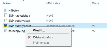

  • Klikněte pravým tlačítkem myši na symbol Desktop Connectoru ve stavovém panelu Windows a vyberte volbu „Pracovat offline“:
  • V Průzkumníku Windows otevřete uzel BIM 360 a klikněte pravým tlačítkem myši nad soubory, které chcete vyčistit a vyberte volbu „Odstranit místní“. Dojde tak ke smazání jen místní kopie.
