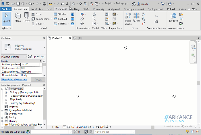

Jak vymodelovat kouli v Revitu?
A - odpověď Pro tvorbu jednoduchých geometrických 3D těles je nejlépe využít editor "Objem na místě" (in-place) - tedy Objemy a pozemek > Koncepční objem > Objem na místě.
V případě koule nebo válce pak stačí nakreslit řídicí kružnici a poté ji v kontextovém ribbonu pomocí Tvar > Vytvořit tvar převést na válec nebo kouli - režim přepínáte pomocí dvou poněkud nezřetelných ikon v dolní části obrazovky:
