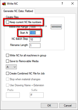

Jak vynulovat počáteční číslo NC souboru v CAMduct?
A - odpověď Pokud sekvence číslování NC souborů dosáhne ve Fabrication CAMduct vysokého čísla, může začít působit problémy, například se číslo netiskne správně na štítky, nevejde se. V tom případě může být potřeba obnovit počáteční číslo NC na nižší hodnotu nebo nastavit jinou hodnotu pro jiný stroj.
Pro resetování počáteční hodnoty NC číslování postupujte takto:
  1. Po optimalizaci skládání prvků klikněte na "Write NC".
  2. V dialogovém okně "Write NC" vypněte možnost "Keep Current NC file Numbers". Musí být zapsán alespoň jeden NC soubor, jinak je položka zašedlá.
  3. Nastavte hodnotu "Start At" na požadované počáteční číslo.
  4. Kliknutím na "OK" zapíšete NC soubor a zavřete dialog.
