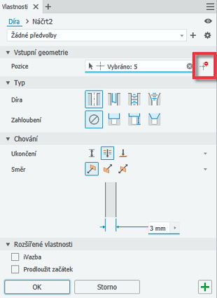

Jak vynutit vytvoření díry v existujícím bodu?
A - odpověď Při použití příkazu "díra" chci vybírat pevně zakótované a zavazbené body v připraveném náčrtu. Pokud se při kliknutí netrefím přímo na existující připravený bod, vytvoří se nový "volný" bod a tedy i díra, jinde než jsem potřeboval. Jak tomu zamezit?
Od Inventoru verze 2020.1 je v panelu vlastností pro díru ikona "Povolit vytváření středových bodů", která zamezuje vytvoření děr "volným" kliknutím (viz obrázek):
Díra - Inventor
