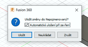

Jak vypnout automatické ukládání ve Fusion 360 (zavření bez uložení).
A - odpověď Při zavření aplikace nebo karty dokumentu vás Fusion 360 dotazem vyzve k uložení vašeho modelu (dokumentu). Můžete zvolit "Neukládat" (Don't save).
Můžete zde ale také zapnout volbu "Automatické uložení při zavření" (Autosave on close), po níž je dokument při zavření vždy ukládán (nově nebo jako nová verze).

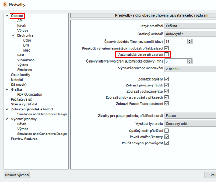

Pokud chcete volbu automatického ukládání (auto-save) opět vypnout, přejděte do dialogu Předvolby (Preferences, viz menu pod vaší uživatelskou ikonou nebo iniciálami) a na kartě Obecné zrušte volbu "Automatická verze při zavření" (Automatic version on close).
