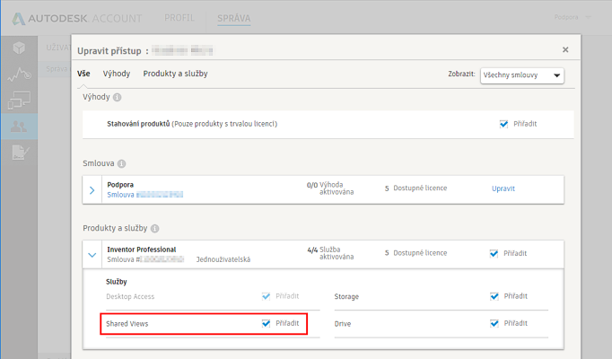

Jak vypnout funkci Sdílené pohledy?
A - odpověď Chcete-li vypnout (zablokovat, znepřístupnit) některým uživatelům funkci "Sdílené pohledy" (Shared Views, týmová spolupráce nad CAD daty), můžete tak učinit - jako správce kontraktu - ve vašem účtu Autodesk Account.
Přihlaste se do vašeho účtu, zvolte SPRÁVA > Uživatelé, a u vybraného uživatele klikněte na odkaz "Upravit přístup". V okně "Upravit přístup" pak rozklikněte požadovaný produkt (např. Inventor 2019) a v jeho možnostech zrušte volbu Přiřadit v poli "Shared Views".
