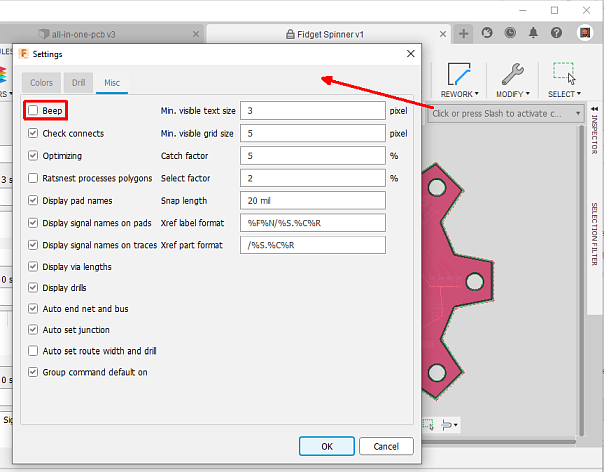

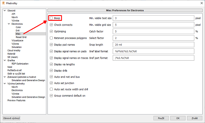

Jak vypnout zvuk spojení při routingu komponent v návrhu plošných spojů ve Fusion 360?
A - odpověď Zvukové potvrzení spojení (pípnutí) lze vypnout parametrem "Beep". Tuto volbu najdete v předvolbách Fusion 360.
Klikněte na vaše foto/iniciály vpravo nahoře, zvolte Předvolby > Obecné > Electronics > Misc (resp. Preferences > General) a zrušte zaškrtnutí volby Beep:
Anebo kdekoliv v prostředí návrhu plošných spojů stiskněte klávesy /set (nebo klikněte do pole "Click or press Slash..." a napište příkaz "SET"), pak v dialogu Settings přejděte na kartu Misc a zrušte stejnou volbu:
