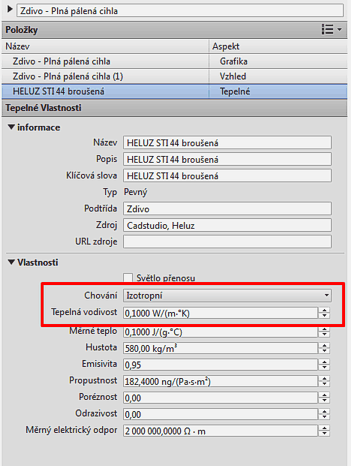

Jak vypočítat tepelný odpor konstrukce?
A - odpověď Se zavedením tepelných vlastností materiálů v Revitu 2013 byla značně zjednodušena možnost výpočtu prostupu tepla konstrukcí.
V editoru materiálů stačí zadat pro jednotlivé materiály použité v projektu hodnotu součinitele tepelné vodivosti λ (v jednotkách W/mK):
Tepelná vodivost
Materiál poté přiřaďte jednotlivým vrstvám konstrukce a Revit sám dopočte hodnoty R (Tepelný odpor konstrukce) a U (Součinitel prostupu tepla). Hodnoty jsou zobrazeny ve vlastnostech typu dané konstrukce.
