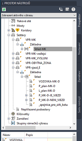

A - odpověď Přehled sestav a podsestav aktuálního DWG výkresu najdete v paletě Prostor nástrojů (toolspace) > Prospektor > Sestavy:

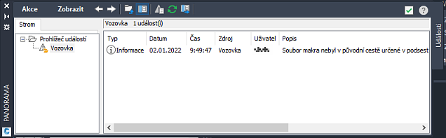

Po spuštění "Prohlížeče událostí" (SHOWEVENTVIEWER) vidíte bližší informace:

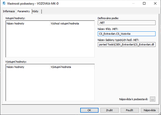

Bližší informace o parametrech a umístění .DLL souborů podsestav najdete po kliknutí pravým tlačítkem na danou podsestavu v Prospektoru a volbě funkce "Vlastnosti" - na kartě "Parametry" (Název šablony typických řezů .NET):
Podsestavy Civilu a jejich kódy jsou standardně uloženy ve složce C:\ProgramData\Autodesk\C3D 2022\csy\ (např. C3DStockSubassemblies.dll), resp. v jejích podsložkách Subassemblies a Imported Tools. Případné chybějící podsestavy (.PKT) můžete importovat příkazem IMPORTTOOLS.
