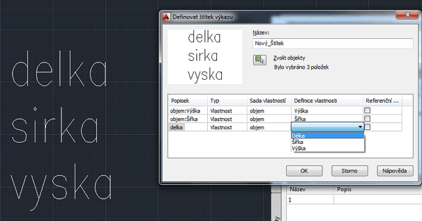

Jak vytvořit automatickou popisku ze sady vlastností?
A - odpověď Pro popisku vlastnosti objektu z předdefinované AEC sady vlastností (např. z AutoCAD Architecture) můžete použít příkaz AECDEFINETAG.
Je potřeba nakreslit a napsat jak má textový popis vypadat a v dialogu příkazu pak určíte jaký text používá jakou sadu vlastností a jakou vlastnost ze sady - musí být předem připravené.
