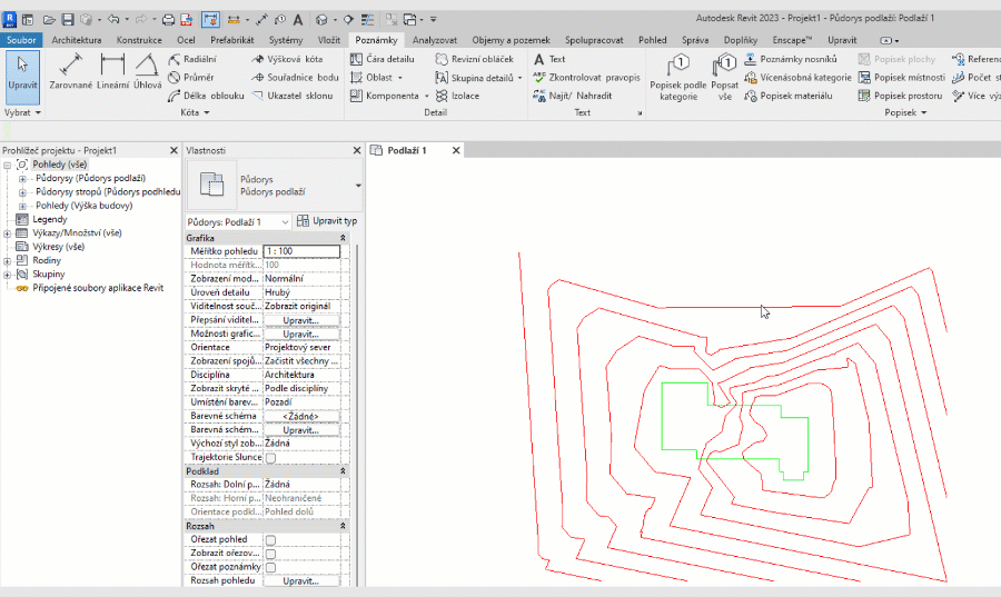

Jak vytvořit hranice pozemku v Revitu?
A - odpověď Pokud potřebujete v BIM projektu Revitu vytvořit hranice pozemku, ať už vlastní, nebo z připojených externích referencí (např. situace DWG), můžete použít nástroj Objemy a hranice pozemku, např. v kombinaci s kreslicím nástrojem Výběr čar.
Hranice pozemků jsou v Revitu samostatnou kategorií, kterou můžete vykazovat buď jako celek, nebo samostatně její jednotlivé úseky, včetně jejich délek a jejich orientace ke světovým stranám.
Viz ukázka:
