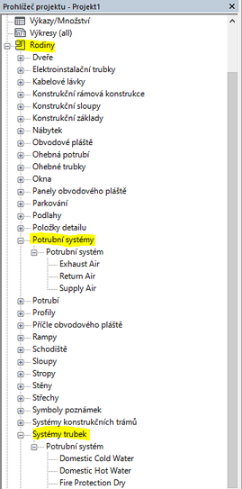

Jak vytvořit nový systém potrubí nebo trubek?
A - odpověď Nové systémy potrubí nebo trubek lze v Revitu vytvářet přes Prohlížeč projektu. Vyhledejte pod položkou Rodiny:
  • Potrubní systémy (pro Potrubí)
  • Systémy trubek (pro Trubky)
Nový typ nelze přidat, ale lze ho vytvořit duplikováním jednoho z dostupných typů (místní nabídka přes pravé tlačítko myši). Toto omezení je dáno naprogramovanými klasifikacemi*, které nelze rozšiřovat o další.
* Systém klasifikace je parametr, který definuje systém pro konektory, které jsou umístěny na vyústky, mechanická zařízení, příslušenství... Například vyústka vzduchotechniky může mít systém klasifikace přívodu vzduchu, zpětného vzduchu nebo odváděného vzduchu. Tyto hodnoty jsou předem definované klasifikace v aplikaci Revit.
