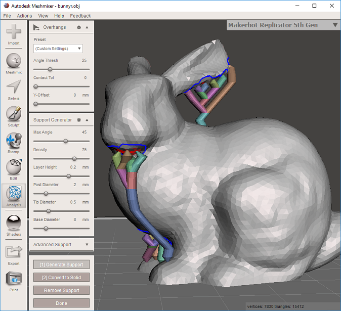

Jak vytvořit podpory pro 3D tisk v modelu v Meshmixeru?
A - odpověď Tvorba struktury 3D podpor pro přesahující části 3D modelu se v Autodesk Meshmixeru provádí pomocí nástroje Overhangs v menu Analysis.
Můžete vytvořit podpory dle řady přednastavených parametrů pro 3D tiskárny Makerbot Replicator, Dremel, Ember a dalších, nebo nastavit konkrétní parametry pro jejich vygenerování do mesh modelu určeného pro 3D tisk.
