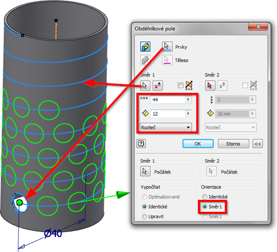

Jak vytvořit pole prvků rozmístěných po 3D spline spirále?
A - odpověď Rozmístění komponent po zvolené křivce v prostoru - např. obvodové křivce po povrchu válce - lze řešit pomocí Pole. Použijte příkaz Obdélníkové pole a nastavení směru a orientace dle obrázku:
Pattern - part
Pokud chcete pole prvků vytvářet v sestavě, je potřeba nejprve připravit pole prvků (např. pracovních bodů, děr) v řídicí součásti a následně v sestavě ve funkci pole pak v této součásti (může být i referenční, skrytá) vybrat toto pole (ve stromu modelování) na výzvu "Vybrat pole prvků".
