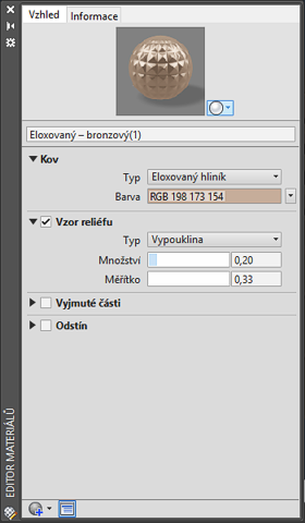

A - odpověď Pro 3D znázornění vroubkovaného povrchu plochy nebo tělesa v Autodesk Inventoru použijte definici materiálu, resp. vzhledu (appearance).
Vytvořte nebo upravte aktuálně použitý Vzhled a jako Reliéf pro vroubkování si v něm nastavte např. texturu "Screen_2.png" (resp. "Vypouklina") ze standardní materiálové knihovny Autodesku. Obrázek najdete ve složce C:\Program Files (x86)\Common Files\Autodesk Shared\Materials\Textures\1\Mats\. Podobně si můžete vytvořit další textury.
Materiál:

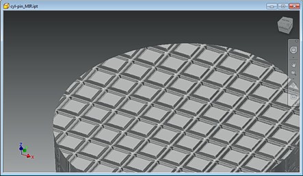

Příklad výsledku:
vroubkovani
