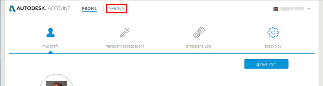

- Přejděte na kartu Správa (Management):

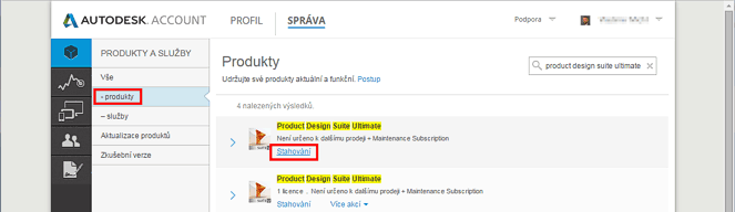

- Klikněte na PRODUKTY A SLUŽBY > Produky a pokud máte produktů více, vyhledejte požadovaný produkt pro aktualizaci (např. "Product Design Suite") pomocí vyhledávacího pole (filtru):
- Klikněte u něj na odkaz Stahování.

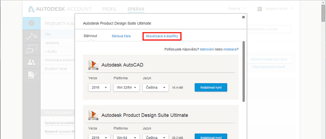

- V okně produktu přepněte na kartu "Aktualizace a doplňky":

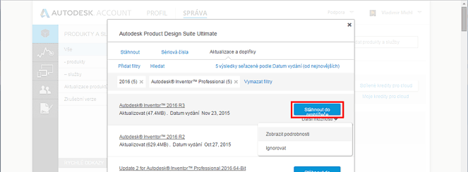

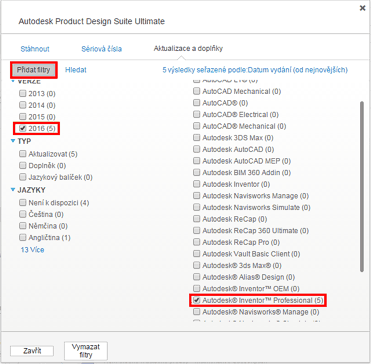

- Pokud vlastníte více verzí nebo je aktualizací mnoho, použijte tlačítko "Přidat filtry" pro vyfiltrování relevantního produktu a verze - např. Inventor Pro 2016:
- Potom se již objeví seznam ve kterém snadno najdete hledanou aktualizaci - např. onen Inventor 2016 R2 a R3. Danou aktualizaci stáhnete tlačítkem "Stáhnout do prohlížeče":
