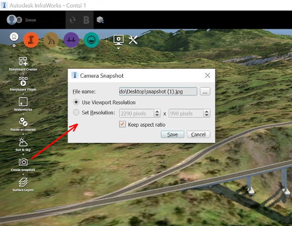

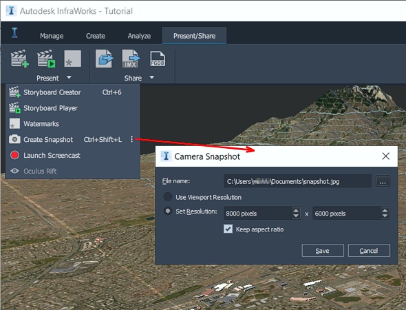

Pokud potřebujete z vaší 3D scény (projektu) v Autodesk Infraworks (součást AEC Collection) vytvořit obrázek ve vysokém rozlišení, např. snímek pro tisk velkoformátového posteru, použijte funkci Snapshot.
V menu Present/Share (resp. Publish) zvolte "Create Snapshot" (Ctrl+Shift+L) a v dialogu "Camera snapshot" pak zvolte výstupní formát obrázku (např. PNG či JPG) a volbou "Set Resolution" nastavte požadované rozlišení v pixelech pro publikovaný soubor obrázku (maximum je 100000 pixelů).
