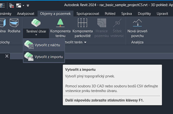

A - odpověď Terénní útvar (toposolid) je jednou z novinek Revitu 2024. Terénní útvary můžete vytvářet z náčrtu, z 3D CAD modelu (vč. konkávních obrysů), nebo z načteného souboru souřadnic bodů (CSV, např. z Excelu):

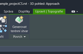

Pokud otevřete starší projekt v Revitu 2024, existující povrchy terénu se načtou, ale nebude možné je upravovat. Pro jejich následné úpravy je potřeba je převést na terénní útvary. To zajistíte funkcí "Generovat terénní útvar" na kartě Upravit > Povrch.

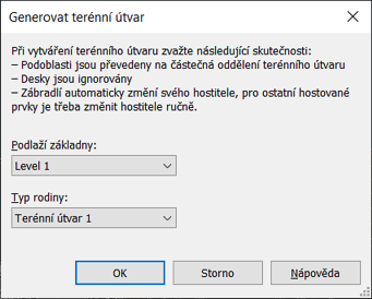

Před převodem je potřeba si uvědomit, že terénní úpravy pracují trochu jinak s podoblastmi a zábradlími a nepodporují desky.
Původní povrch zůstane po převodu v projektu zachován.
