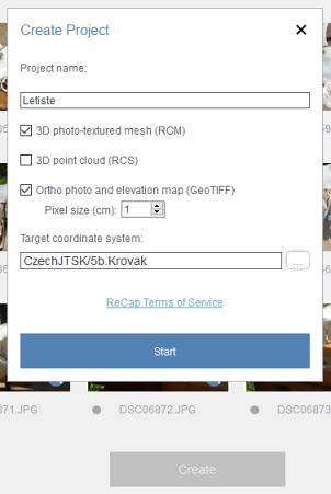

Jak z projektu Autodesk ReCap exportovat GeoTIFF?
A - odpověď Po volbě obrázků (s georeferencemi) do projektu v ReCap můžete kliknout na tlačítko Create pro spuštění převodu. V dialogu "Create Project" můžete zaškrtnout volbu "Ortho photo and elevation map (GeoTIFF)" a zvolit měřítko (velikost pixelu v cm) a souřadnicový systém (např. JTSK/5b).
