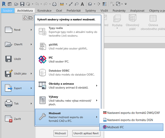

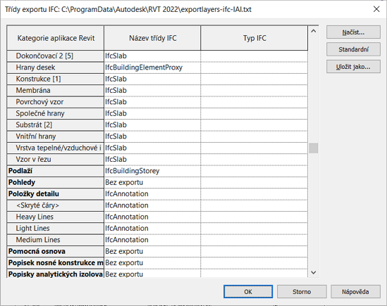

Můžete si nastavit, které typy (kategorie) IFC objektů budou exportovány. Toto nastavení provedete pomocí Soubor > Export > Možnosti > Možnosti IFC:
V dialogu "Třídy exportu" pak u dané třídy můžete nastavit "Bez exportu" (resp. "Not Exported").

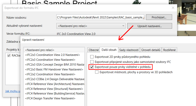

Můžete ale také vybrat, resp. vynechat konkrétní objekty. Stačí je skrýt v pohledu a při exportu souboru IFC zvolit "Upravit nastavení" a v následném dialogu pak na kartě "Další obsah" zaškrtnout volbu "Exportovat pouze prvky viditelné v pohledu":
