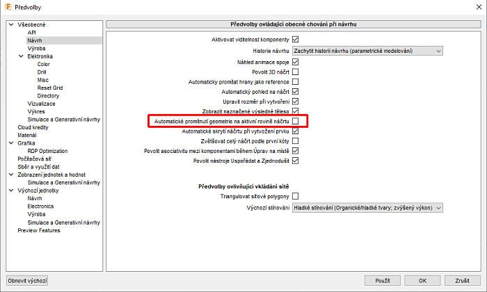

Jak zabránit vytváření vazeb v náčrtu Fusion 360?
A - odpověď Pokud nechcete při tvorbě náčrtů automaticky vytvářet jejich vzájemné geometrické vazby (auto-constraints), je několik způsobů jak tomu zabránit.
  1. Nejjednodušší cesta je stisk klávesy Ctrl (Cmd ve verzi Mac) - při kreslení geometrie se stisknutým Ctrl/Cmd se nevytvářejí automatické vazby.
  2. Další cesta je kreslení v odsazené rovině. Při vytváření náčrtu na existujícím tělese tedy místo přímého výběru plochy tělesa nejprve vytvořte vůči této ploše odsazenou rovinu, použijte vzdálenost odsazení = 0. Poté tvořte náčrt na této odsazené rovině. Nezapomeňte přepnout viditelnost těles a náčrtů za vaší odsazenou rovinou. Jinak hrozí, že stále budete neúmyslně promítat jejich geometrii a tvořit vazby.
  3. Další možnost je vypnutí v Předvolbách aplikace. Pak se nemusíte starat o neúmyslné vazby vašich náčrtů na stávající geometrii. Viz Předvolby aplikace (menu pod vaším jménem vpravo nahoře), karta Všeobecné > Návrh, volba "Automatické promítnutí geometrie na aktivní rovině náčrtu".
