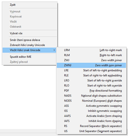

Jak zadat "nic" - prázdný znak do textu?
A - odpověď V některých případech můžete potřebovat zadat prázdný, neviditelný znak - tedy jakoby prázdný řetězec, ale i v případech, kdy skutečný prázdný řetězec (pouhý stisk Enter) má speciální význam - např. potvrzuje výchozí hodnotu.
Pokud tímto prázdným řetězcem může být mezera - tedy viditelné "místo mezi dvěma znaky", můžete využít starší tipy 4197 nebo 9617. Ale co když opravdu zadaný řetezec musí představovat "nic" tedy neviditelné "prázdno"?
Při zadávání takovéhoto textu do AutoCADu, Inventoru, Revitu nebo non-CAD aplikací může v těchto případech pomoci využití řídicích kódů Unicode. Ty jsou v řadě případů po ruce hned na stisku pravého tlačítka myši, v kontextové nabídce při zadávání textu v dané Windows aplikaci. Nebo si lze pomoci např. Notepadem, kde je tato volba přístupná (nebo použít charmap.exe - mapu znaků).
Zadáním prakticky libovolného znaku (ten nejsprávnější je ZWNJ - zero-width non-joiner) z nabídky "Vložit řídicí znak Unicode" dostanete do textu nijak neviditelný znak. Ten lze nicméně např. vybírat a kopírovat mezi aplikacemi (např. z onoho Notepadu do AutoCADu). Znak zůstává součástí textu a je započítáván do celkového počtu znaků.
Příklady použití:
  • odpověď na volbu zadání povinné přípony textu (když žádnou nechcete)
  • zadání řetězce "<‌‌TEXT>" tak aby nebyl na webu interpretován jako HTML značka (pomocí "<" "prázdnýznak" "T" "E" "X" "T" ">")
  • přenastavení textu kóty na "nic" ‪
  • nahrazení vyhledaného textového řetězce "ničím" (v search/replace)
