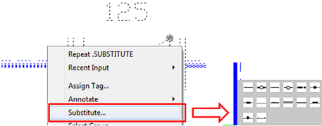

Jak zaměnit již nakreslenou trasu za jinou v AutoCAD PID?
A - odpověď Již nakreslená trasa ve schématu lze zaměnit pomocí kliknutí pravým tlačítkem myši na trasu a vybráním příkazu "Substitute" z kontextové nabídky. Zobrazí se panel s grafickým seznamem tras definovaných v projektu.
