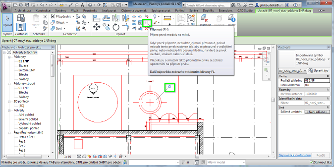

A - odpověď Standardním způsobem, jak v Revitu zamykat prvky, je příkaz „Připnout / Pin“ ze záložky „Upravit“. Ovšem i tyto připnuté prvky lze vybrat a omylem vymazat. To se může často stát, např. je-li do modelu vložen podklad ve formě jiného modelu RVT nebo výkresu DWG a při výběru prvků tažením je nechtěně vybrán i tento podklad a následně vymazán.

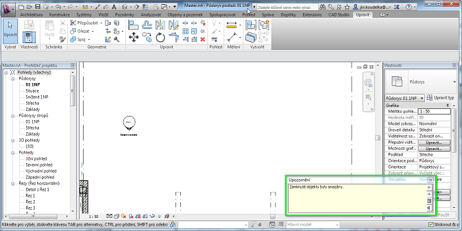

Jediné, co pak Revit sdělí je, že uzamknuté prvky byly vymazány.

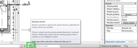

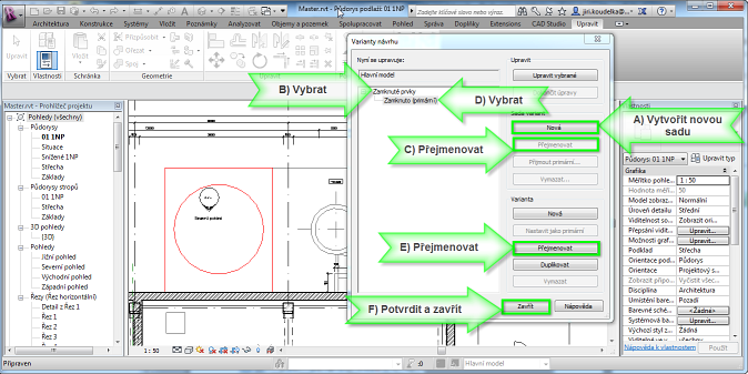

  1. Vytvoříme pomocnou sadu variant návrhu a nazveme ji např. „Zamknuté prvky“, která bude obsahovat jen jedinou variantu, kterou opět můžeme nazvat „Zamknuto“:

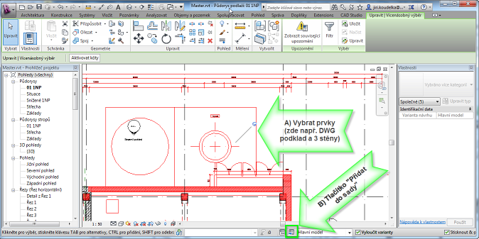

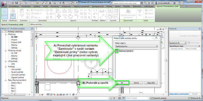

  2. Prvky, které chceme, aby nebylo možné vybrat, přesuneme do varianty návrhu „Zamknuto“

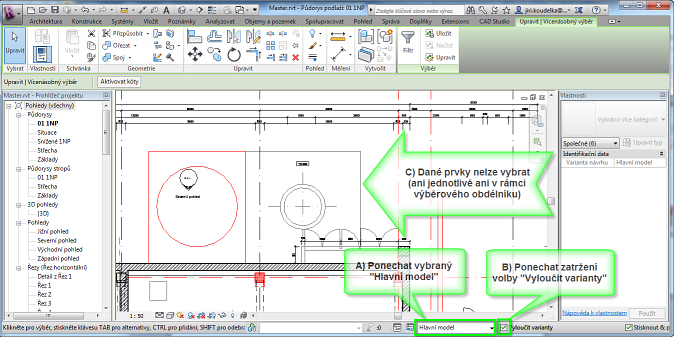

  3. Nyní, je-li zvolen „Hlavní model“ a zatržena volba „Vyloučit varianty“, nejde prvky přesunuté do varianty vybrat.

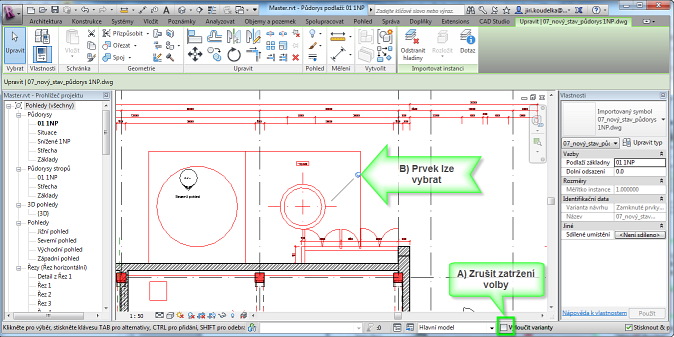

  4. Je-li potřeba dané prvky dočasně zpřístupnit pro výběr, zruší se zatržení volby „Vyloučit varianty“

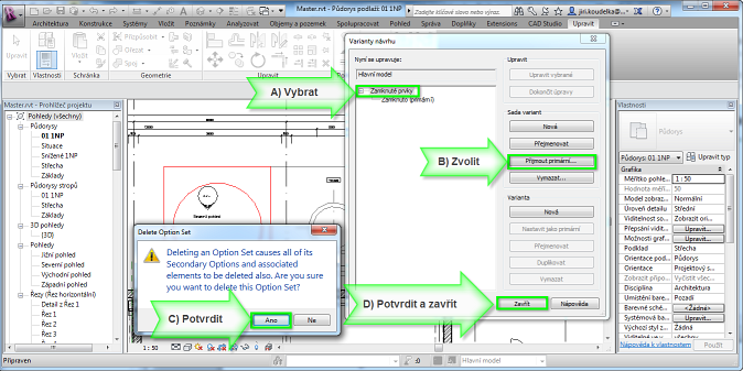

  5. Vrátit prvky do hlavního modelu, lze provést ve chvíli, kdy již nebude potřeba je zamykat, tedy např. v konečné fázi projektu, nebo před odpojením daného DWG,... Po této akci, již v modelu varianta návrhu pro zamykání prvků nebude existovat a projekt bude ve stavu jako před využitím tohoto triku.
